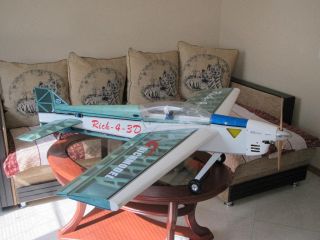

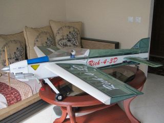

Тогда выход один и без вариантов - смотровые окошки. Окошки, с двух сторон, Георгий на моем Riche сделал с прозрачной пленки, кто не знает от заводских не отличишь.

Бак виден с двух сторон(не только для заправки но и для контроля во время полетов, остаток топлива, а “круг” может быть правый и левый). Окна не резаные в бальзе, пленка белая вырезана в местах по конструкции, наклеена прозрачная и сверху возвращена белая.

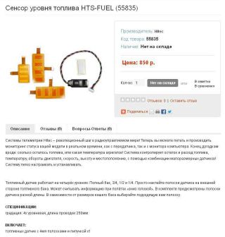

Прикольно,только сливать и заправлять топливо придётся каждый раз после включения/выключения питания,иначе уровень не показывает.И смотреть на маленький экран в полёте не удобно.Проверено в деле.
А там что попискивания никакого нет?
#9 Апрель 26, 2013 08:55:54
О настройках и режимах работы калильных ДВС
И глаз нужен как у орла,иначе в полёте не разглядеть, хоть правый круг ,хоть левый.
Отредактировано jukov26 (Апрель 26, 2013 09:06:27)
#10 Апрель 26, 2013 09:02:49
Нет.Есть говорилка.По аглицки.
http://www3.towerhobbies.com/cgi-bin/wti0001p?&I=LXAPMS [www3.towerhobbies.com]
Перечисляет все параметры.Можно на выбор и через программируемый интервал времени.Мозг проедает на “раз”.

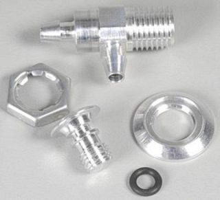

Андрей! Эврика! Вспомнил. У меня на Сушке стоит такая система.
Как вариант.
Заправочная горловина
Заправочный штуцер
При заправке штуцер перекрывает топливопровод к баку. Топливный фильтр ставить между горловиной и двигателем.
Правда стоимость проекта более 1200р.
