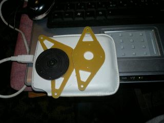

foxtrotКак то тема опять уходит не в то русло.Я всего центрально симметрично изменил плечи качалок РН,подогнав ведущую под ведомую(рис.1),так же теперь одинаково смещение от оси вращения.Повторюсь,что бы тросы не провисали.В стоке они разные.
Этого можно достигнуть используя не “заводские”, а самодельные кабанчики, качалки, подбирая к конкретной модели. Это долго и муторно. И повторюсь, пока для наших полетов не сильно актуально.

jukov26Интересная статья по управлению РН.Доходчиво.http://www.espritmodel.com/pull-pull-wire-explanation.aspx [espritmodel.com] Рис B, к вопросу о рычагах.И не надо ничего подбирать(“долго и мутарно”),есть методика расчёта.

jukov26От эскиза до детали у Жени (root) один шаг.
ЧПУшка классно работает.
