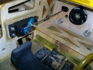

Ребрендинг,да нет же фейслифтинг!Короче сборка по новому Sbach 342 30CC CF 73 1,85 m (25%) от мануфактуры RC Pilot.
Есть и такое объяснение:когда резко бросаешь стик,серва,со всей пролетарской ненавистью стремиться в ноль,и ,так как рулевая поверхность обладает массой(и ускорением) то ноль проскакивает и пытается снова вернуться в ноль.Далее маятниковые колебания.Так понятнее. В полете ,под нагрузкой набегающего потока воздуха, такого эффекта не будет.

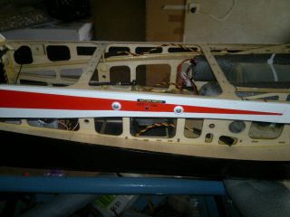

на вал куда одевается качалка поставили резиновое колечко.
Не очень хорошее решение ,Юр ,ты просто погасил маятниковые колебания за счёт увеличения сопротивления вращению(нагрузка на серву).

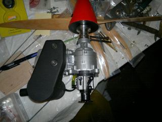

Обкатку продолжаем в гараже ,а то на улице похолодало.

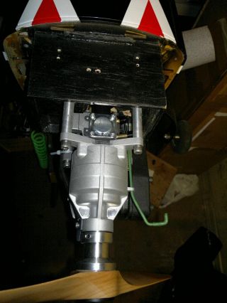

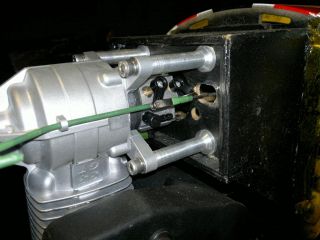

#14 Дек. 4, 2012 22:56:37

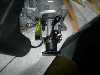

Вот и мотор, после обкатки, занял своё место.

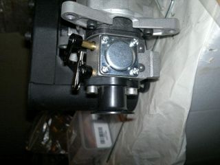

Эта штучка ,на карбюраторе,нормализует х.х. и уменьшает обратный выброс топлива.
Тяги газа и заслонки не доставили хлопот.Конструкторы мотора разнесли их по высоте.Удобно.

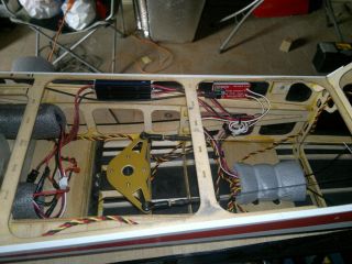

#18 Дек. 7, 2012 17:01:00

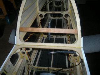

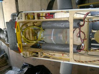

Окончательный вариант компоновки.Центровка 145мм(рекомендованная)от передней кромки.
Расположение антенн Optima 9.
Расположение выключателя http://www.aviator-rc.ru/shop/UID_2012.html [aviator-rc.ru] и килсвича http://www.aviatrix.ru/catalogue/smart-fly/vyklyuchatel-zazhiganiya-s-regulyat/filter/pereklyuchateli-i-programmatory;/ [aviatrix.ru]

#19 Дек. 7, 2012 17:20:03
Крайние отстройки OS MAX 33.
Звучит неплохо. Правда из-за чьих то истошных выкриков об отсутствии вибрации плохо слышно. Однако отсутствие вибрации двигателя равнозначно отсутствию пульса у человека.
Монтаж проводки критике не поддается. У старого хозяина выглядело на много лучше.

#20 Дек. 7, 2012 17:36:31
О её присутствии.Лечите слух если плохо слышно.
Монтаж проводки критике не поддается.У старого хозяина выглядело на много лучше
Извини я забыл, как я её делал в первый раз.И где ты прочитал об окончании монтажа?Я описывал компоновку.
