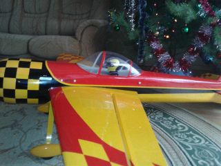

Электроника установлена полностью. Ждем с Яшей в новом году двигатель.
Видно ,что “Яша” установлен у елки,а установку злектроники не видно.
Подарок внукам под ёлочкой!

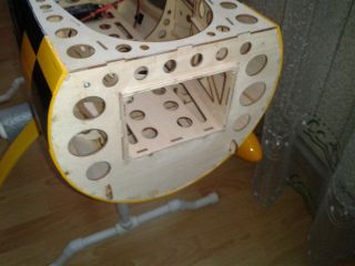

Ввиду того что таможня выпустила мой двигатель можно продолжить.
Безжалостно, без сожаления была отрезана моторама

ООО Жесть электросамолет портят!!!!!!!!!!!!!!!!

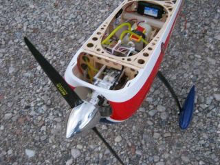

Будет вот так

Будет вот так
А что за движок будет?
#19 Янв. 11, 2013 21:28:15
Як 55М 1.8 GB-models
Я же писал - DLE-30
butcher
За что ты его так!?!?!?!
