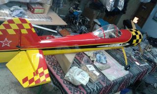

Мой

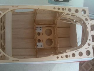

На днях и я стал счастливым обладателем такого красавца, только другой расцветки. Движок будет ДЛЕ-30, только не решил пока со штатным глушителем или с канистрой (если поместится), да и канистра тяжелее штатного на 210 грамм. Мотораму пока не отрезал, а решил аккуратно разобрать, заодно снял центральную площадку и получил доступ для усиления площадки крепления шасси. Мотораму возможно не буду утапливать как у Володи, а скорее всего укорочу втулки крепления двигателя.

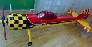

Очумелые ручки, материал и в итоге вот
МОЯ РАДОСТЬ

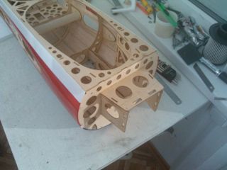

Решил слегка продолжить тему. Причина - задолбали крючки крепления кабины. В двсно-бензиновом варианте от вибрации постоянно раздолбываются ответные фанерные отверстия под эти крючки.
На съемной части кабины вклеил перемычку с фанерными зацепами увеличенной площади.
В съемной части капота прорезал места под зацепы.
Ну и вот, что вышло в итоге.
Ближайшие полеты покажут на сколько жизнеспособна данная доработка.
