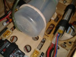

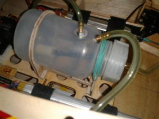

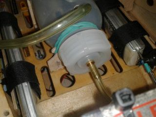

PavelПаша. Было и так. Просто конструкция оригинальная. Вот и решил попробовать.
Крепление бака лентой “лепучкой ”, как на вертолете акамуляторы тоже и вариантов
mikolka6Проверим. Всякая система проверяется временем.
резинки около крышки надо сменить на более надежное крепление
vlbeluginСмотрится как то не серьёзно .Желательно всё-таки более профессионально.
За счет резинки отсутствует жесткость соединения
Отредактировано Vikto50 (Март 25, 2013 11:14:48)
По моему мнению, резинки около крышки надо сменить на более надежное крепление. Мы на сотики на работе квитахи ими приматываем, рвутся как заразы, тем более в контакте с парами топлива.
Отредактировано Wasp (Март 25, 2013 18:06:19)
Отредактировано Vikto50 (Март 25, 2013 18:31:31)
Vikto50Отдаю Виктору голос. Ток пружину можно найти в кладовке, на авторынке пружины в узел завернут., С любова старого мафона времен СССР. Подобрать по усилию. С одной стороны крепим наглухо, а с другой пару колец отгибаем-в замок. Надежность, эластичность!!!!!
Можно просто полиэтиленовую стяжку плюс пружина для натяжения (на авторынках можно подобрать)
Так я сделал на квадрике.
Отредактировано mikolka6 (Март 25, 2013 22:38:12)
