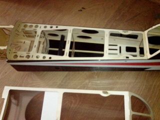

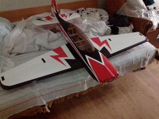

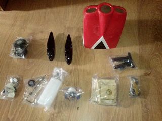

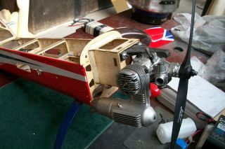

SBAHC 342-70 3D made in China
значит мы имеем
размах 1520
длинна 1470
рекомендуемый полетный вес 2.3-2.5
площадь крыла 47.6
нагрузка не считал не знаю как
ну и фотки

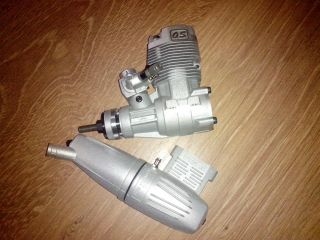

мотор O.S.max 55

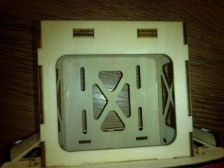

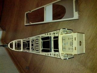

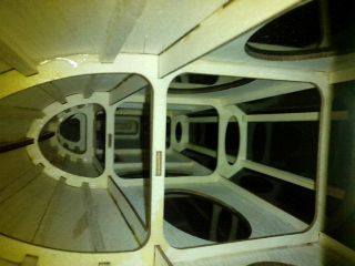

все отверстия прорезаны заводом изготовителем

Вес 2500г. /(делим) 47,69(площадь)=52,5г/см.Даже очень нечего.

Сюда просится 4-х тактник. Установить под углом 45 градусов, что бы выхлопная была снизу. Представляю как будет изуродован капот с этим движком и торчащий глушитель испортит ему весь фейс.
да немного надо будет под глушитель распилить но движок и так под 45 стоять будет и по первым примеркам там по минимуму распилить надо

Може попробовать 90 градусов. Глушак полностью с низу. Отверстие небольшое сбоку под накал. Короче Женя отмерь больше чем семь раз и только потом берись за капот.

Маловато 55 ос будет .
Летать будет но не комфортно.
В идеале 4-х тактный калильный двигатель саита 82 или ямада 63 .

так дайте ямаду или саиту поставлю там написано 2х тактный 52 максимальный а будет 55
Не очень.Лучше 120 градусов( глушак в центре).И удлинитель на свечку.И с охлаждением - продумать надо.
