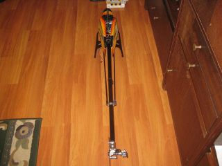

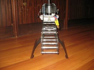

Рама TDRex 700E собственной персоной!)) frame TDR
#2 Янв. 13, 2012 13:30:19
Сегодня впервые заклинило в крайнем положении хвостовой слайдер на 700ке! Мотор шибко мощный!))) Раньше клина небыло, потому как раньше мотор душился и небыло такого напряжения на слайдер… В пиках по логам показал 9200 ватт! Теперь надо 120мм лопаты на хвост ставить либо еще поднимать обороты….

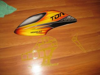

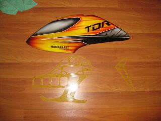

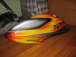

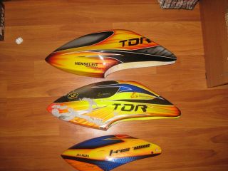

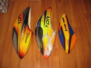

Пришла новая кабина ТДРа
Увеличить
Увеличить
Увеличить

Выкладываю раму, доведенную до ума… Много исправлений, более четкая, размером чуть МЕНЬШЕ оригинального ТДРа, т.к. решил что если сделать таким же размером, то будет прибавка в весе. Кабина оденется-разницы не будет видно между ТДРексом и ТДР ориджинал))

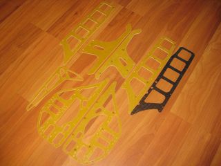

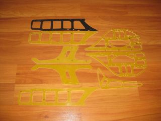

И вот наконец-таки мне нарезали раму! 2 недели прождал блин…(( Черная часть рамы это от оригинального ТДРа, текстолитовая - уже моя! Как видим получилось зеркально точно! Возможно сегодня приступлю к покраске…

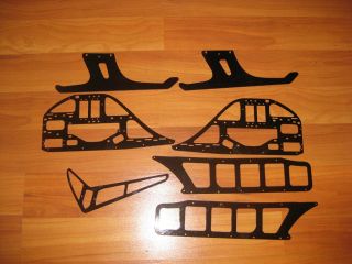

Покрасил

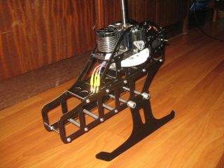

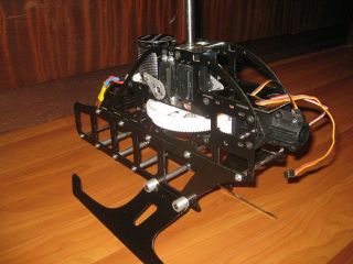

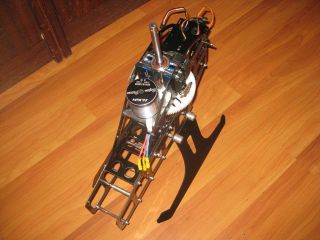

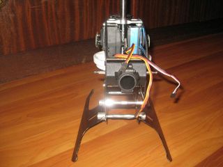

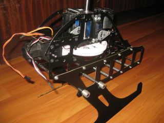

Начал по-тихоньку собирать
#16 Фев. 5, 2012 22:46:26

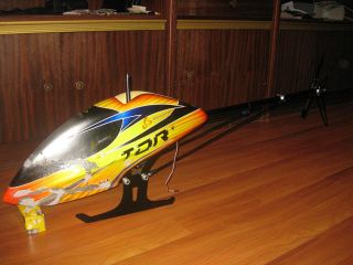

#17 Фев. 5, 2012 23:06:42

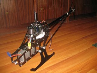

На коцнутую авариями канопи не обращайте внимания))
Переднее часть канопи не закреплено, поэтому когда все сделаю будет четко держаться и видок будет что надо!
#18 Фев. 5, 2012 23:42:53
Помоему шаски у тдр не под таким углом и не такие высокие
#19 Фев. 6, 2012 08:40:32
Шаськи у ТДР один в один такие же, так что по-твоему не надо))) Угол на раздвиг поправим, только твой токарь что-то медлит, вторую неделю никак не выпилит….
