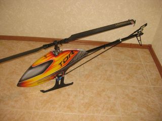

Рама TDRex 700E собственной персоной!)) frame TDR
Да он про тебя уже забыл.Ты же ему не звонишь,не подгоняешь его.
Не зачет ему значит((

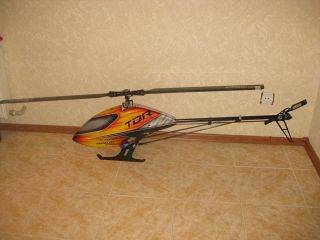

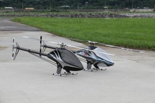

Романыч, обрати внимание как задран хвост даже с такими шассями! http://www2.picturepush.com/photo/a/1646615/1024/Ridged/st-johann-16.jpg [www2.picturepush.com]
#3 Фев. 6, 2012 11:07:29
Сравнение вертов http://www.helifreak.com/attachment.php?attachmentid=157037&stc=1&d=1273998907 [helifreak.com]
#4 Фев. 6, 2012 11:13:24

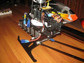

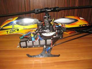

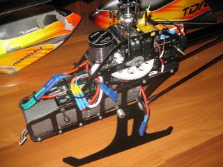

Помоему шаски у тдр не под таким углом и не такие высокие
На самом деле они еще выше))

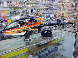

Это какое-то эльдорадо!!! Я бы себя в таком магазине чувствовал как ребенок в кондитерском супер-маркете!

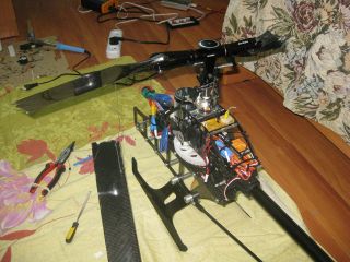

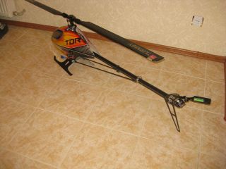

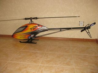

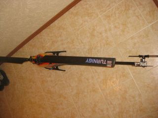

Вот и закончил! Можно лететь Внешний вид портят слишком широкие шасси, но это дело уже перезаказано, жду токаря…

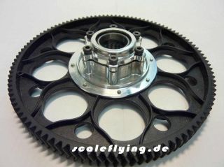

Хочу тебе представить видео по установки главной необычно от Алайновской косозубой шестерни с модулем 1 от микадо.Пиньены от 11 до 15.
#15 Фев. 15, 2012 12:25:07
От микадо? а от какого?))))))))))) Че то я не нашел такой же))) Нет нах никакой инфы, а с микадо ли это? а сколько зубов?)))
#16 Фев. 15, 2012 12:28:54
Ближайший аналог это лого екстрим http://www.readyheli.com/MIK4514-Mikado-Main-gear-175-teeth-modul-1-LOGO-XXtreme_p_39578.html [readyheli.com]
Но 175 зубов…. как то многовато))
#17 Фев. 15, 2012 20:26:11
Это 175 зубов это с 800ки(logo exxtrime).Она конечно не подойдет,диаметр большой.Вот 106 зубов от LOGO 600
http://www.readyheli.com/MIK4183-Logo-600-Main-Gear-106-Teeth-Mod-1_p_35390.html [readyheli.com]
Так же у этой модели есть и шестерни под 0,7 мод.Вот она
http://www.readyheli.com/MIK4094-Main-Gear-153-Teeth-Modul-07_p_35325.html [readyheli.com]
#18 Фев. 16, 2012 16:09:30
Есть даже специальная обгонка
http://www.scaleflying.de/product_info.php?info=p466_herring-bone-kit-for-t-rex700.html [scaleflying.de]
Отредактировано Eraser (Фев. 16, 2012 16:11:15)
#19 Фев. 16, 2012 16:21:02
Finally there, Herring bone Kit for T-REX 700
Our special kit is designed for the T-REX700
It is incl. the special Modul 1 herring bone main gear with 106 teeth
and a special autorotation adapter .
You can use your original one way bearing adapter
Тупо простая шайба и все.На такарке мона легко сделать.Самое главное что пиньенов много
