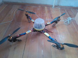

Так как я ещё совсем новичок у меня сразу появилась куча вопросов Собрал я его, долго мучился с электроникой. Вопрос первый: Плату у меня получилось перевести в режим полёта (левый стик в правый нижний угол) только когда я перевёл триммер газа в самое нижнее положение, так должно быть или нет?
Вопрос два: Мозгам нужна дополнительная калибровка или при старте платы или гироскопы сами синхронизируются? Вопрос три: Не могу разобраться с винтами, я не стал ничего балансировать потому что установить их ровно всё равно не получается даже если они будут отбалансированы, у меня не получается зафиксировать винт в креплении потому что крепление всё время проворачивается на валу двигателя, сверху есть отверстие чтобы закрутить верхнюю прижимную гайку, а болт, который сидит на валу чем удерживать? Проточки под ключ там нет а может и не должно быть? Сам болт оказался коротким, так что гайка держится на паре витков резьбы. Во время пробного запуска эти два витка сорвало и винт вылетел) Может быть что то я не так делаю? или это косяк продавца, который комплектовал набор?
Очень надеюсь на помощь. Потеплело уже, летать хочется)

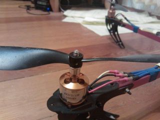

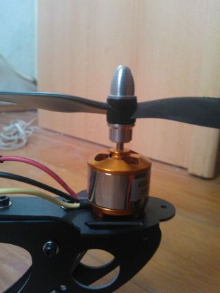

Постарайтесь на фото показать где проблема ?
Прошу прощения за качество фото. На фото видно, при установке винта резьба выступает совсем чуть чуть, из за этого даже при ровной оси двигателя винт садится под углом и возникает дикая вибрация (прижимная гайка встаёт немного под углом потому что хватает только пару витков резьбы.
Снизу под винтом на кольце, которое обжимает конус нет вообще никаких приспособлений чтобы удержать его, я кое как удерживаю чтобы затянуть, но всё равно при сильной затяжке вся эта конструкция проворачивается на валу двигаетля и винт слетает.
На нижней части болта сделать сквозную поперечную резьбу 3 мм для фиксации двумя винтами с разных сторон .На валу тоже необходимо сделать две расточки с разных сторон ( 0.5мм) на точильном станке.Это предотвратит проскальзывание на валу.Пропеллеры тоже необходимо доработать.Центральную часть винта нужно срезать на 2мм с двух сторон.Можно применить сверлильный станок с большим сверлом или спилить ножовкой по металлу.Главное делать очень аккуратно и точно ,тогда резьбы будет достаточно.Я ещё подкладывал гроверную шайбу
Спасибо за совет, я тоже думал об этом но реализовать такое будет довольно проблематично для меня, большой риск ошибиться и тогда точно не полетаю(. По поводу стачивания винтов, их нужно стачивать вместе с шайбой переходником или пытаться высверлить посадочное место под переходник глубже?

Имхо спиннер не удачный просто
1) сточить верхнюю часть винта, нижнюю лучше не трогать, чтобы она ровно прилегла к шайбе.
также с винтом должны были идти шайбочки, удалось ли какую нибудь подобрать чтобы вин садился плотней?
2) я на двигателе заметил обод, можно подобрать вставку в винт(или найти токоря чтобы выточил) чтобы винт плотно садился на вал и штрапсами закрепить его прям к двигателю, продеть штрапсы в 4 здоровые дырки которые видны на последнем фото.
Имхо выточить вставки имхо самый лучший вариант, только сразу предусмотреть сверху шайбу с отверстиями для штрапсов.
да, я подобрал шайбу, но идеально плотно не садится, нижняя часть садится а верхняя болтается из за чего не удаётся винт поставить ровно.
Спасибо за идею с хомутами, но мне кажется что если сверху поставить большую шайбу под штрапсы то у винта сильно упадёт подьёмная сила (или как это правильно называется) шайба возможно будет мешать потокам воздуха. вариант на фото идеальный потому что на валу есть резьба а у меня нет. Но в любом случае стоит попробовать. Есть ещё мысль поискать другие спинеры.

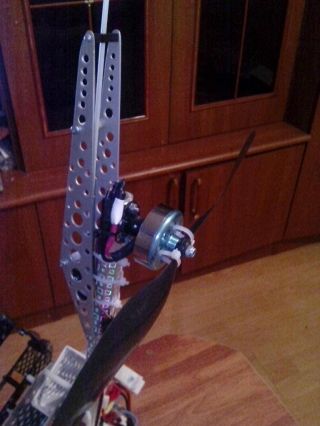

Креплю винт с помощью самофиксирующей гайки и двух нейлоновых стяжек непосредственно к ротору мотора.
Отредактировано Vikto50 (Март 26, 2014 23:29:02)
На фото не могу понять, резъба нарезана на валу двигателя или она там была изначально с завода?

Да, там вал с резьбой с завода уже.

У вас есть 3 крутилки roll pitch и yaw, попробуйте их покрутить.
Добавляйте понемногу roll и пробуйте взлететь и покачать по крену модель влево вправо, увеличивать значение нужно до тех пор, пока модель сама начнет немного покачиваться, после чуток убрать.
Также проделать с pitch, yaw не трогать если нет особых проблем с курсом.
Если yaw перекручен то модель будет при изменении курса либо подпрыгивать либо наоборот проваливаться по высоте.
