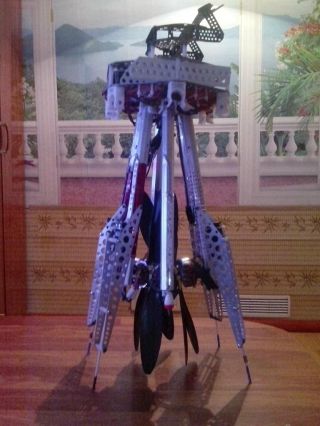

#3 Апрель 1, 2014 07:26:31
Помогите поднять квадрокоптер в небо
Вот я летал, трикоптер без подвеса, камера закреплена на раме с небольшим виброгасителем.
Где то в середине видео бочку делаю )
Отредактировано root (Апрель 1, 2014 07:26:59)

Он здоровый 60 см луч.

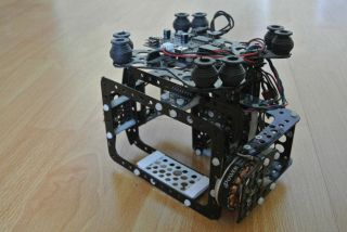

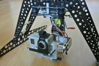

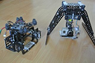

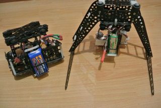

Подвесы полностью автономны (с аккумуляторами) ,но при использовании видеоконтроля (типаFPV)можно задействовать два регулятора по наклону и горизонту .Тогда уже необходимо иметь 9 каналов в управлении.
Отредактировано Vikto50 (Апрель 3, 2014 23:02:57)

#10 Апрель 2, 2014 19:37:51
К полётам готов !
Отредактировано Vikto50 (Апрель 3, 2014 23:18:10)
