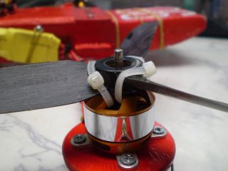

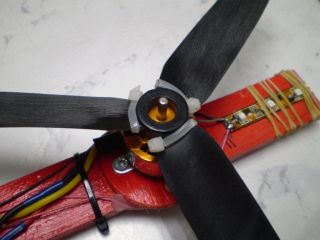

моё крепление винтов
чем ближе к двигателю тем лучше , меньше вибрация , но не стоит
забывать о балансировке винтов , крепится хомутом капроновым 2,5 *50

Anatoliy
Наверное так и прийдётся сделать, со спинерами только проблем больше.
