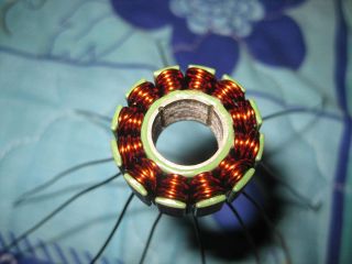

#5 Июль 2, 2012 13:57:59

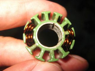

Вот так выглядит заущенное межвитковое
#6 Июль 2, 2012 21:19:33
И такс… облетал мотор! батарейки хавает мама не горюй!!!((( 3.30 по таймеру, в 3.25 начал сбавлять обороты. Обжора мля! Мощь есть (а куда она денеца с подводной лодки?!), но все-таки мне было комфортнее на 6+6 YY, да и мотор не так грелся. Телеметрия показала 96град темп.мотора!!! и 56град темпа регуля. УЖАС!!! Хотел уйти на легкий вес и не прожерливый мотор, а теперь придется брать 5000 40С 12S(( По цене в принципе оочень не дорого за зиппи, а вот вес хромает мля. Так же хорошо показал себя вновь настроенный через карту прогр. регуль, обороты уже не проседают практически, так, чуть-чуть… самую малость!!! Чуть добавлю пару значений и будет песня! Хвост уже никуда на подрывах не стремится - отрабатывает шаг на месте! По-скольку летать желаем не на больших оборотах, полку убавлю. А то страшно было слышать его))) бас на басе и при этом ротор не душится. Кстати добавлю, весь полет состоял из силовых нагруженных фигур…. бедные аки((

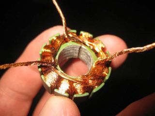

#7 Июль 11, 2012 23:10:07

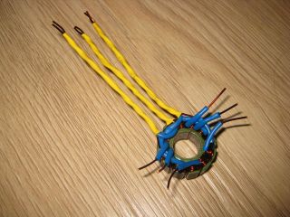

Дали перемотать нонейм кетаймоторс 1400кв)) Для пробы накинул провод без инструмента 1.14…. жирно для этого мотора нужно поискать 0.6мм-0.8мм

#9 Июль 12, 2012 11:07:32

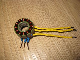

Затарился проводом сечением 0.8мм, 8 витков влезет теперь, заполнение будет ништяк, моща будут лучше… По ходу пробы мотания, будет видно, дельтой или YY соединить, если YY то улетит до космоса)) Если дельтой то в стратосферу)) Но так или иначе полезных ватт будет на 10% больше для дельты и 20-30% для YY. кол-во банок можно будет до 6S пользовать (ну 5S точно!) тока обороты будут большие))
#10 Июль 12, 2012 23:50:32

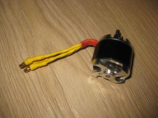

Намотал) мощей больше (в космос!), но и оборотов тоже…(( в районе 1700. Адский мотор на зависть кетайсам)))

Ну точно ИП пора открывать!
Моторчег похож на бренд AVIONIX
Отредактировано CAMELION (Июль 13, 2012 08:54:48)
#12 Июль 13, 2012 09:33:47
Нее, он похож на бренд LEVON limited edition

#14 Сен. 14, 2012 15:12:57
Пришел я тут к интересному умозаключению!)) Лак на толстом проводе толстый и не эластичный! Он трескается когда я тяну провод и когда сгибаю! А высокая температа в полете доделывает свое дело и лак вскрывается создавая межвитковое!
Проводили на днях с романычем опыт (попросил его притащить фен паяльный), врубили температуру 450 градусов (подобрали темпу вообщем-то при которой лак вскрывался), на прямом или чуть гнутом проводе лаку хоть бы хрен! А вот уже на гнутом проводе, как в реале на зуб статора ложится - лак на глазах вскрывался!!! т.е. в теории провод то потянет! Но… нужно как-то ухитрится его укладывать так, чтобы не тянуть и не гнуть… Но не гнуть то не получится(( Возможно прокатит способ…: небольшим нагреванием провода, может тогда лак станет более эластичным? Либо остается только провод покрывать другим лаком… но каким?

#17 Сен. 15, 2012 19:52:51

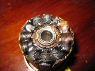

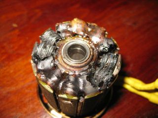

Сегодняшний уголек)) дельта 5+5 двойной жилой 0.8. В некоторых местах витки лопнули или оплавились.
регулю тоже хана(( ключей 12 выгорело.
#18 Сен. 15, 2012 20:34:03
Следствие плохой пропитки ?
#19 Сен. 15, 2012 20:38:32
нее, провод еще говеннее)) я не пропитываю моторы - нечем. просто сверху эпокси лью. до 3-5 банок этого делать не обязательно кстати!
