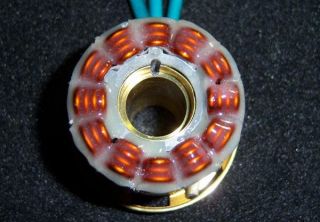

Нашел спрей-лак Done Deal STEP UP SP5439 полиуретановый для пропитки (я его туда буду применять) обмоточного провода! Температура до 290 градусов! Привезут в субботу уже. Буду им фигачить в 2 слоя. А сверху!!! Сверху, как делает поверкроко… ранее я не знал что это за херня может быть белого цвета (думал эпоксидка какая-то!) - кремнийорганический ГЕРМЕТИК, коих в наших магазинах его должно быть навалом (автомагазины например)!))))))))))) Господа, а жизнь то налаживается!!!))))))))))))))))))))))))

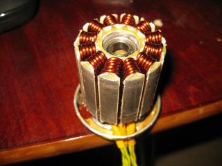

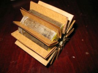

Подготовил статор к намотке

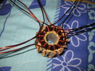

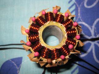

Намотал, осталось затарица термотрубкой и пропиточной фигней)

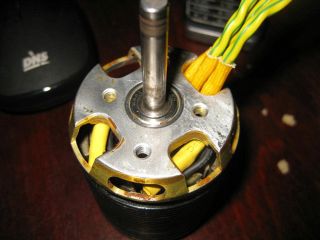

Ну вот и подсобрал, подпаял, отрезал… Осталось залить и собрать. Попробовал покрутить от 2S - крутит, хотя стартует трудно. Кетай мотор хелидрайв стартовал легко. Видимо сказывается “компрессия” магнитов.
