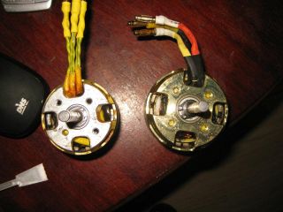

Пришла мне супер заливка. Залил мотор, воткнул в духовку на 10 минут при 100град. Написано, что за это время высохнет. На днях облетаю!

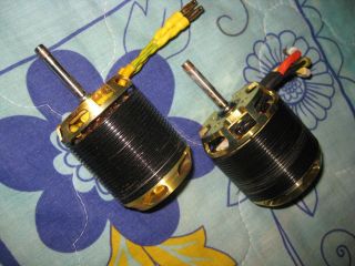

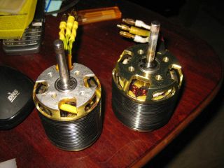

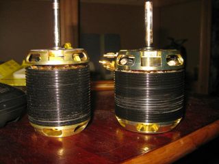

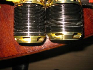

Визуальное сравнение 4035 лимитед эдишн и 4530 лимитед эдишн))
#4 Окт. 16, 2012 22:24:36
Заказной тот что слева на фото?
#5 Окт. 16, 2012 22:32:58
Самый большой это заказной)) по-меньше это мое, тыщу раз перемотанное
#6 Окт. 16, 2012 22:33:32
Справа 4530 лимитед эдишн

Час два назад сделал предположение романычу по заливке, листал форумы и мои подозрения подтвердились(( заливать надо ДО соединения проводов мля(( так оно лучше заливается в пазы
