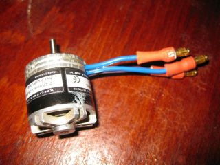

Исчо одна моторка поступила на операционный стол))
DUALSKY Xm2830ca-10 1180kv
Со слов Романыч, был намотан 10+10 D.
Намотал 11+11 YY, сколько кв - хз, но думаю либо попал в те же КВ, либо чуть чуть совсем больше.
Места для соединения проводов мало, что за провод притаранил Романыч - ХЗ, поэтому для всего всего и на всякий случай залил эпоксидочкой))
Ранее разрешенные пиковые токи по мануалу были 19А всего, сейчас будут выше, думаю до 40А - это пик. Будет мощнее стока однозначно, но и регуль возможно придется по мощам другой ставить… но фиг его, время и тесты покажут.

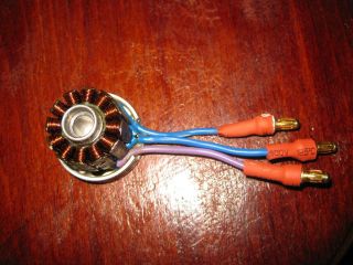

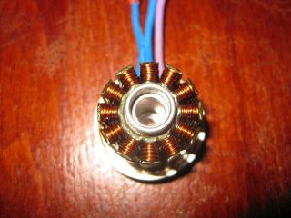

Херова намотал( Моторка дала КЗ - сильнейший нагрев + до стоковой тяги не дотягивает.
Ромашка с проводом подвел. Тот что был самый тонкий, не ПЭТВ-2 и даже не ПЭВ-2. Бум переделывать…..
#13 Ноя. 7, 2012 16:42:12
А диаметр какой провода?
#14 Ноя. 7, 2012 18:05:21
0.42 вроде, опять же со слов романыча.
#15 Ноя. 7, 2012 18:29:29
А на твоём движке какой?
#16 Ноя. 7, 2012 18:48:35
на моем 1.32, и это огромная разниц))))))))))))))
